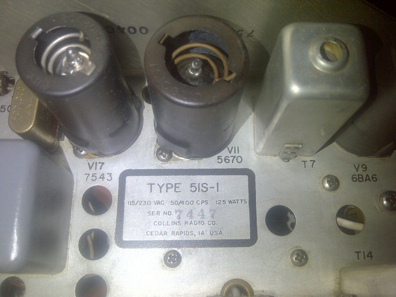

Postby 9a4db » Tue May 05, 2015 7:58 am
Akcija proljetnog čišćenja & podešavanja & par sati grijanja i rada, tako da sve štima UFB i dalje....
Jedini sitni problem je ovaj oksid (zadnja slika) koji se je pojavio na nekim oprugama zaštite cijevi,
možda ima veze sa radnom temperaturom, tko će ga znati....

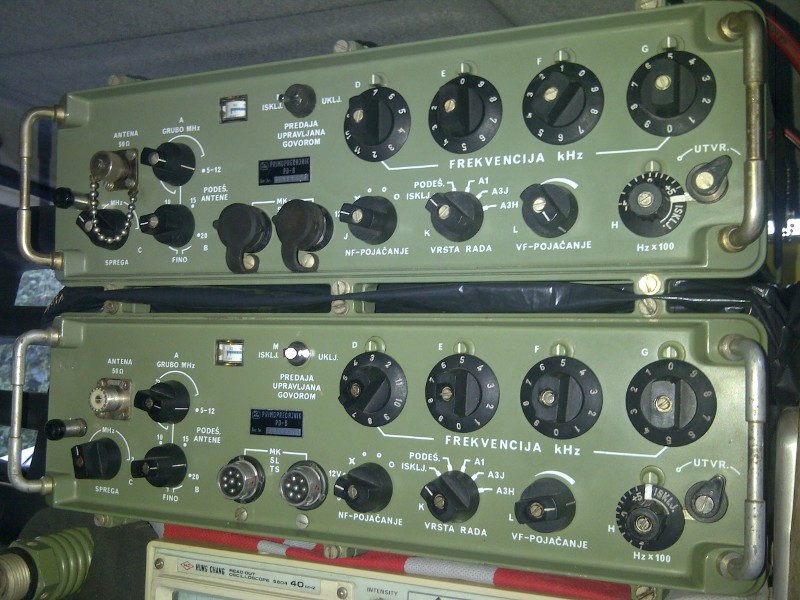

Postby 9a4db » Thu May 07, 2015 8:29 pm

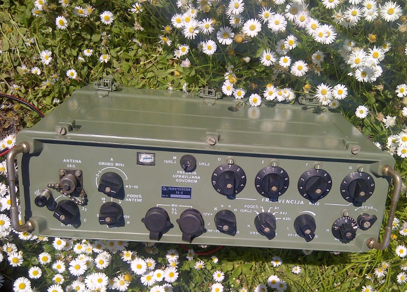

Zelenjava....
Svojedobno sam pokušao prodati jedan RU-15 da bih kupio još malo pribora za mjerenje. Kada sam shvatio
da ta roba jednostavno nema kupca za razumnu cijenu, onda sam odlučio taj isti malo srediti, vratiti u što
originalnije stanje pa malo i raditi sa njime. Uređaj je svojevremeno lagano modificiran, kako je izgledao
imate ovdje -> viewtopic.php?f=3&t=10
Snaga mu je smanjena na 10W, valjda da bi pao u QRP kategoriju, te je na jednom od MTK priključaka
uz modifikaciju pinova priključen vanjski zvučnik. Drugi je ostao po orignalu. Na mjestu VOX preklopnika
netko je izveo priključak 12V (buksu). Tko kako, kada, nema šanse da doznam jer je uređaj do mene
stigao preko sada SK 9A2EA (Zlatko Kunst, Nino)
I onda se desi da me frend izvan hobija, ali ljubitelj tehnike iznenadi sa ovim ->
Bez kablova i MTK, ali originalan, neotvaran, čist ko suza, daje 15W CW te ima praznu kutiju za onaj accu srebro-cink,
koji nije nikada napravljen.
Tu su oba, za usporedbu...
Stari (dolje) sada ima ponovno VOX preklopnik, a na novom (gore) je jedini mali nedostatak, što više nema gumicu koja ide baš
preko tog preklopnika.... inače je praktički bez ogrebotine.
PS
Ako netko ima RT-320 (PRC 320) "kornjaču", može trampa uz moju doplatu ovisno o stanju za jedan od ova dva :)

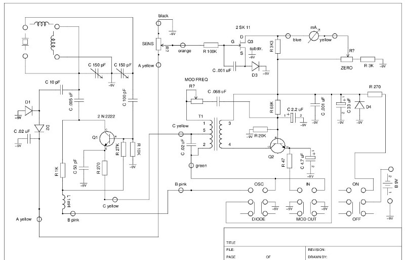

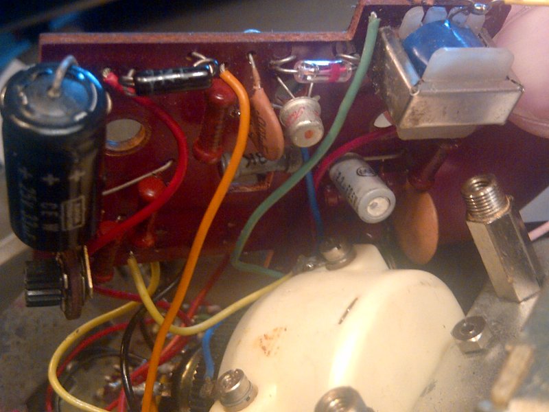

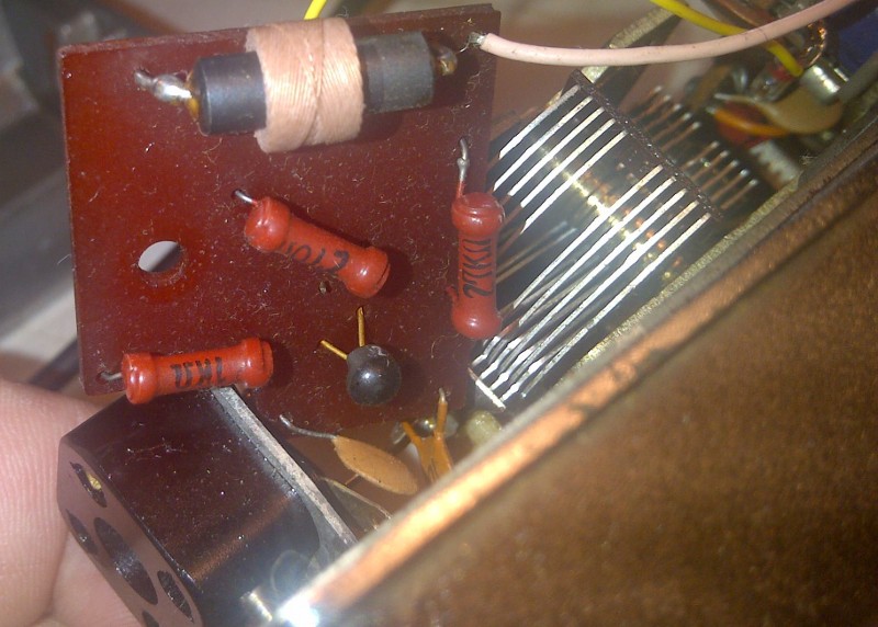

Par dana me je mučio jedan stari Grid Dip metar. Stoji pokvaren više od 10 godina,
takav je i došao do mene. Stajao je vjerovatno i prije dugo u furdi... Dokumentacije
naravno nigdje...

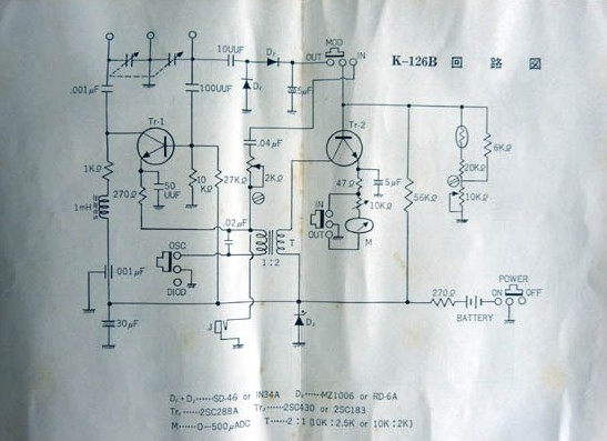

Najbliže po sličnosti što sam našao on line, bilo je ovo ->
Samo 2 tranzistora, a kod mene 2 NPN tranzistora plus FET...
Nije bilo druge nego "skinuti" i nacrtati shemu, da znam donekle, što mi je raditi.
Eto sheme...
Sve rastavljeno, pa temeljito očišćeno, bilo oksida ko u priči....
preklopnik ON/OFF neispravan, vanjsko napajanje opcija izbačena jer prekida gnijezdo.
Dio oko FETa koji služi za indikaciju je bilo najlakše ispitati... ispravno, ide instrument gore i dolje, nula se štima.
Modulator radi, podešen oko 1,5 kHz.
Oscilator ne radi... tranzistor mjeren u krugu dobija napone, omski ispitan u krugu izgleda ok... oscilator
i dalje ne radi.
Pali signal generator... u DIODE modu, kao apsorpcioni valomjer, radi. Znači titrajni krug je ok.
Tranzistor mora van... na njegovo mjesto ide 2N2222, izabran od nekoliko komada da ima najveći hFe (pojačanje)
ako ode do 150 MHz, meni dosta... znam, to je prekidački tranzistor, ali njega sam imao par komada pri ruci ;)
Oscilator radi, modulator radi, sve radi ali kalibracija skale fula i to ozbiljno, vjerovatno je i prije, ne vjerujem
da su kapaciteti substrata samog tranzistora toliko različiti. Dvije zavojnice popravljene.
Za najviši opseg napravljene dvije nove petlje.. kraća ide na 146,5 MHz sasvim ok.
"TO DO" lista ->
Samo fali jedan izlaz za counter, da je lakše gledati u velike LED brojkice ;)
Ovaj mali crni tranzistor je bio kriv za sve....

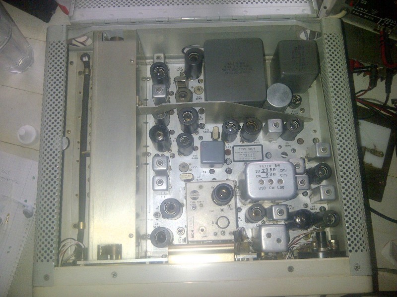

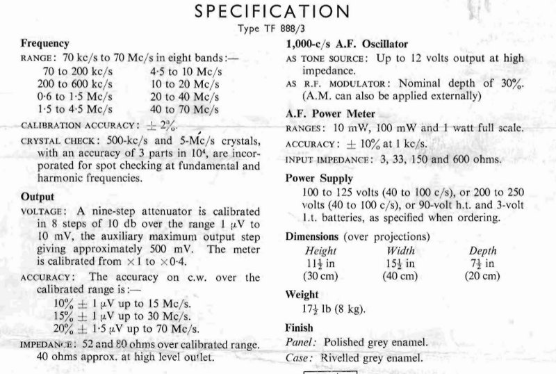

Postby 9a4db » Sun May 10, 2015 1:44 pm

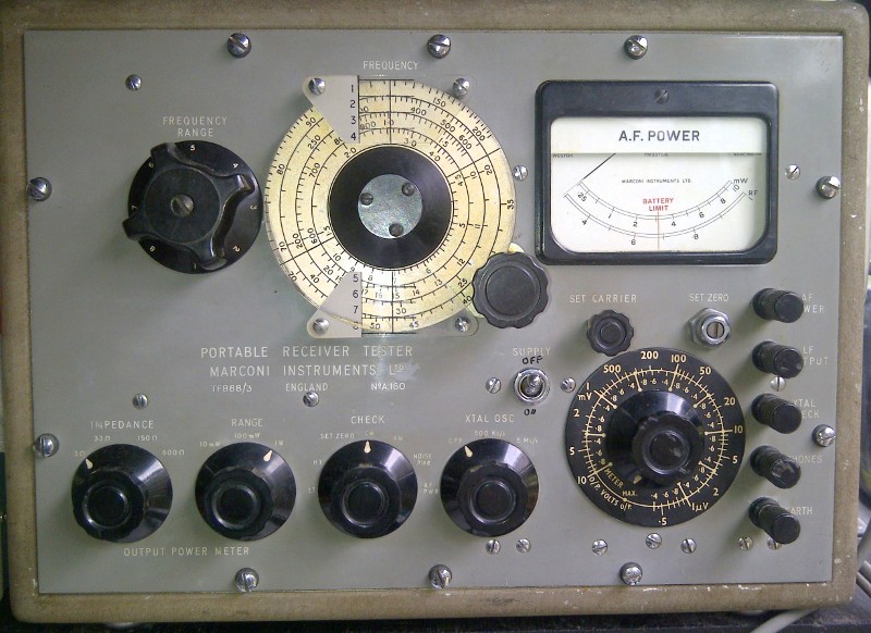

Kada već spominjem Signal generator, pogledajte koji sam koristio za ovaj servis...
Poklon od prije 15-stak godina, sada SK 9A2LW Saša Fabiani, pravi OM koji je kao i ja
puno rađe nešto lotao nego urlao CQ ;)
Specifikacije ->

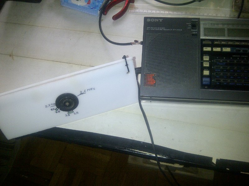

Postby 9a4db » Sun May 17, 2015 4:23 pm
Vicko (Vihor) & ja smo danas pekli roštilj,
kako nakon takve klope nije dobro odmah u horizontalu,
onda smo naredili ovo...
Feritna antena za mali Sony, milina za urbane uslove navečer kada su smetnje prejake na nižim opsezima.
Sada antena pokriva 2,6 - 8,7 MHz,
ferit je 240 mm x 10 mm promjera.
Zavojnica za spregu je 1-2 zavoja, glavna zavojnica 30 zavoja, kondenzator stiro,
obje sekcije u seriju, masa u zraku, iz starog AM tranzistora japanca.
Možda još jedino dodati preko prekidača, jedan kondenzator 200-300 pf paralelno, tako da se pokrije i 1,8 MHz ;)
a u drugoj fazi jedan stupanj odvojnog pojačala sa BF245.

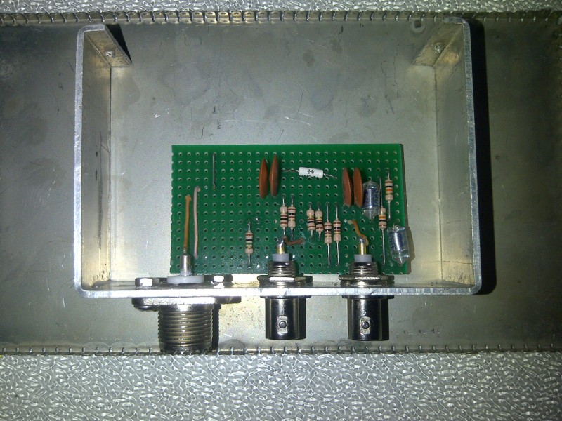

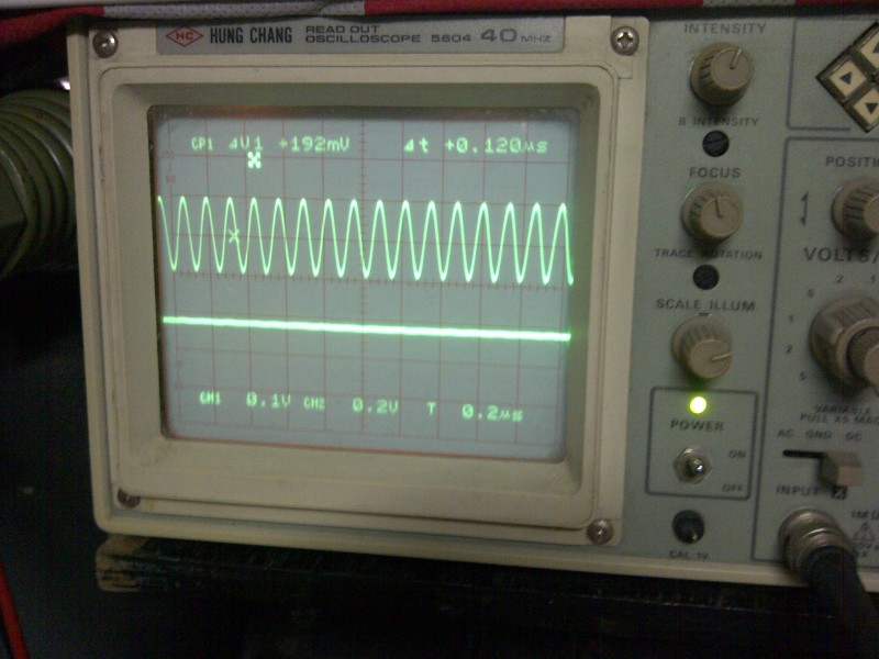

Postby 9a4db » Sat May 23, 2015 2:09 pm

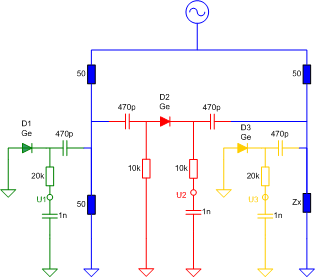

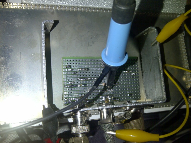

Kod "mesarenja" onog japanca iz prethodne priče, primjetio sam zgodnu germanijevu diodu...
Što s njom, evo napraviti jedan zgodan 50 OHM RF bridge ;)
Lijevo SO konektor je priključak za antenu koja se testira.
Sredina BNC RF izvor - signal generator, neki DDS ili grid-dip metar a može i sam HF uređaj ali na sasvim maloj snazi...
BNC desno, DC out iz mosta... ovdje se može staviti OP pojačalo i instrument
ali meni više odgovara izlaz za osciloskop ili običan digitalni AVO metar.

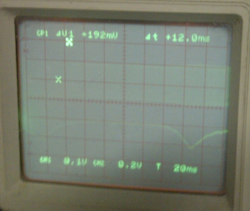

Testiranje, ulaz signal generator, test izlaz 50 OHM lažna antena preko prilagodne kutije, DC izlaz osciloskop
Kanal dolje je DC na izlazu, Kanal gore je VF na ulazu mosta
DC na kanalu dolje varira prilikom promjene prilagođenja na kutiji, na 50 OHMa je DC nula, sve ispod i iznad DC ima neku vrijednost.
Kanal gore se vidi kao sjena jer je vremenska baza spora.
Korištena principjelna shema od PE2ER, ovaj plavi i crveni dio
