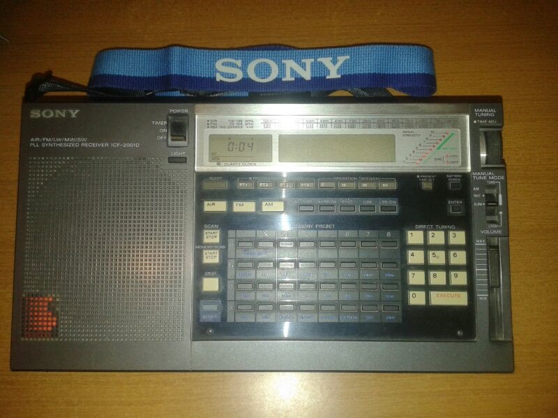

Eto, malo smo se ponovili.... nova jako stara stvar :)
Sony ICF 2001D FM-AM-SSB-AIR Band /to da bude u skladu sa ovim hostom ;)

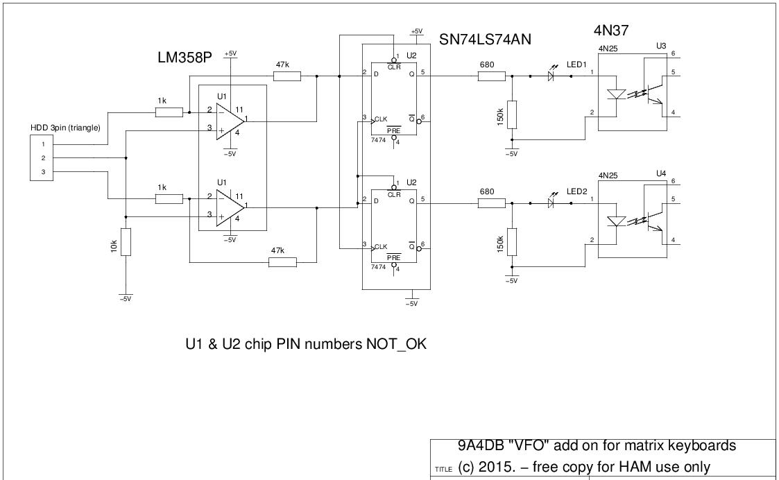

Postby 9a4db » Tue Mar 17, 2015 4:36 pm
SEA222vfo.ps.zip
(7.58 KiB) Downloaded 68647 times
Zamoljen sam da nacrtam shemu, pa evo...
Sklop može raditi na bilo kojoj matričnoj tipkovnici gdje prvo pronađete
pinove koji rade up & down, potom odredite polaritet spajanjem male diode.
Optocoupler onda okrenete kao sto dioda radi.
Moguce je koristenje i na PC tipkovnici gdje vecina CAT SW za daljinsko upravljanje
radio uređajima koristi lijevu <- i desnu -> strelicu za Up/Down
PS
format je zip datoteka pa unutra
PS-Adobe-3.0 format kojega čita linux ili Adobe grupa SW na Win

Postby 9a4db » Wed Mar 18, 2015 3:26 pm
Nakon malo testiranja ispalo je da SEA 222 baš ne ljubi opto coupler
tranzistor u matrici tipkovnice, tako da je sada tamo CD4066B koji
radi puno pouzdanije (nema lažnih okidanja).
Još testovi pod VFom pa onda prelazim na istu foru za Codan 8528
73
Djani

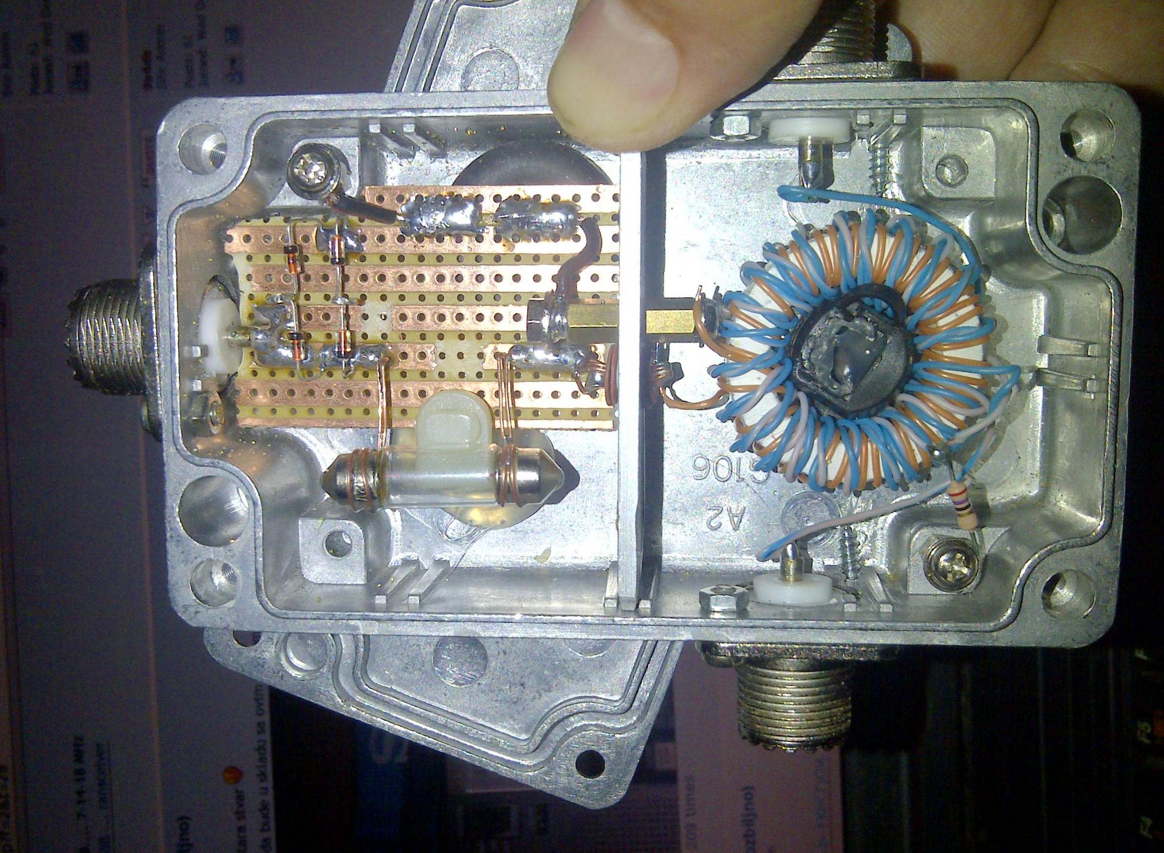

Postby 9a4db » Sat Apr 04, 2015 9:58 am
PRENAPONSKA ZAŠTITA + RX SPLITTER (1 ANT na 2 RX)
Ovaj gore Sony RX ima vrlo osjetljiv FET na ulazu, kako je do mene došao ispravan primjerak moram
se pobrinuti da takav ostane....
Lijevi dio je prenaponska zaštita koja se sastoji od po dvije signalne diode vezane serijski pa antiparalelno (+/- 1,4 V)
Nakon toga žaruljica 12 V 250 mA, iza koje dolazi element koji još nije stigao,
a to je Bourns 2057-07 Series Light Duty 2-Electrode Miniature Gas Discharge Tube (75 V) prema masi...
Kada njega zalotam onda eventualno ide još poneki mali kondenzator za kompenzaciju, ali može i bez.
Desno iza pregrade nalazi se HF splitter. čiji primarni namotaj od 30 tak zavojaka je vrućim krajem na žaruljici dok
je drugi kraj uzemljen, tako da je za DC sve skupa uzemljeno. Dakle dvije muhe jednim udarcem, antena uzemljena a
ja mogu testirati 2 RX-a uz mali prihvatljivi gubitak signala od 2-3 dB.
Sekundar je upredena žica koja je terminirana preko otpornika od 27 OHMa te vrući kraj vodi svaki na svoj ulaz RXa
Jezgra je stara zaliha od Iskrinih toroidnih ferita, radi od cca 300 kHz do 30tak MHz, 50 MHz jedva prolazi, dok FM broadcast uopće ne...
Žica kojom je namotano je parica od ethernet CAT 5 kabla....
Kako to sve skupa radi.... tj. mali Ivica, zamislio da radi ;)
Ulazni par dioda reže sve impulse koji su veći od 1,4 V neki autori stavljaju po jednu antiparalelnu diodu (0,7V) ali onda je moguć
efekt intermodlulacije posebno navečer kada su niži bandovi jaki radi propagacija. U slučaju da je impuls na ulazu jači od
normalnog induciranog impulsa, može se očekivati da ove male signalne diode pregore ali pri tome odvedu dio impulsa na masu.
Mala wolfram žarulja ima minimalni otpor na sobnoj temperaturi, što bi bio normalni režim rada, ukoliko se ovaj jači impuls probije
dalje, nakon što spali ulazne diode, žaruljica preuzme svoj dio tereta, zažari se, poveća otpor pa možda i pregori...
Kako je ona stalno na masi kroz primar splitter transfomatora, onda nije moguće da se na anteni stvori statički napon jer se isti konstantno odvodi.
Ako je impuls toliko velik da prijeđe 70tak V onda ovom radu-žarenju žaruljice pridonosi i prenaponski odvodnik 75V (nema ga još na slici)
sve kako bi što manje energije stiglo na primar splittera.
Da bi se postigla još viša razina zaštite, uputno je između namotaja primara i sekundara toroida, namotati sloj teflonske trake koja se koristi za
dihtanje na vodovodnim instalacijama. Ja to još nisam napravio jer se igram sa brojem zavoja, kako bi eventualno poboljšao osjetljivost na
LongWave dijelu banda radi slušanja signala NDB na 300-400 kHz. Za sada ovako čujem BLK NDB na 340 KHz u Zagrebu na 20 m Long Wire antenu.
PS mislim da ne trebam crtati shemu tj. da se sve fino vidi sa fotke 8-)
Postby 9a4db » Wed Apr 08, 2015 12:17 am
Vidim da se ova moja mala split-zaštita gleda...
Pa da dodam da su diode 1N4148, da ne ispadne da nisam sve napisao.
Bilo bi možda previše tvrditi da sam sa ovime nešto novo smislio ali
nisam nigdje naletio na soluciju da je netko iskoristio spliter
kao soluciju za DC uzemljenje zaštite...
