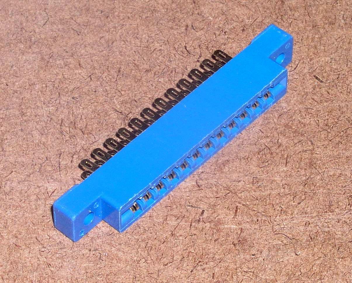

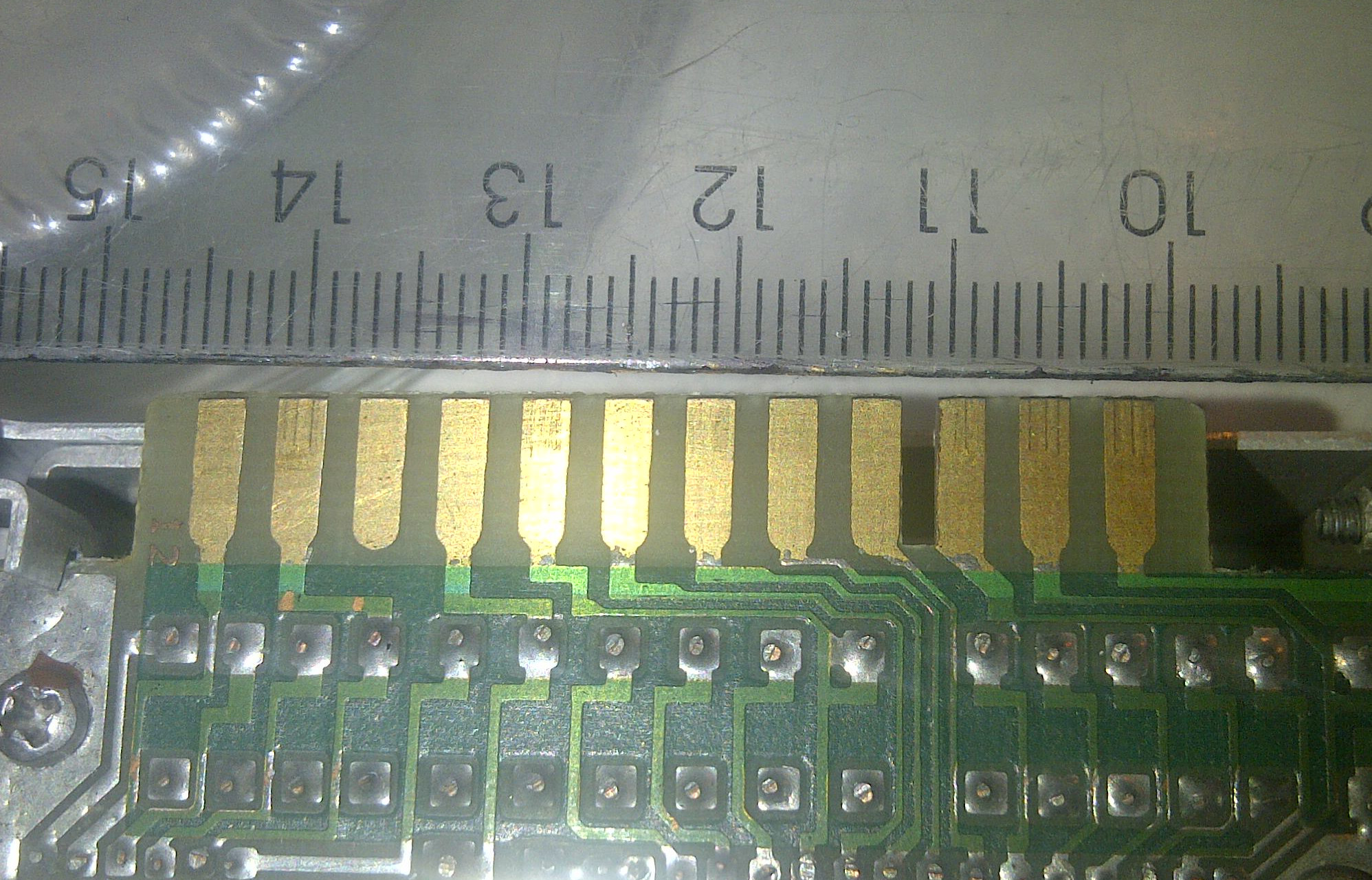

Danas je kolega obišao tri poznata dučana glavnog grada RH tražeći nešto
što se zove EDGE CONNECTOR 24 pina... tj. po 12 za svaku stranu dvostrane štampe.
Nije problem što ga nije našao, nego što u sva tri dućana prodavaći nisu ni čuli za to...

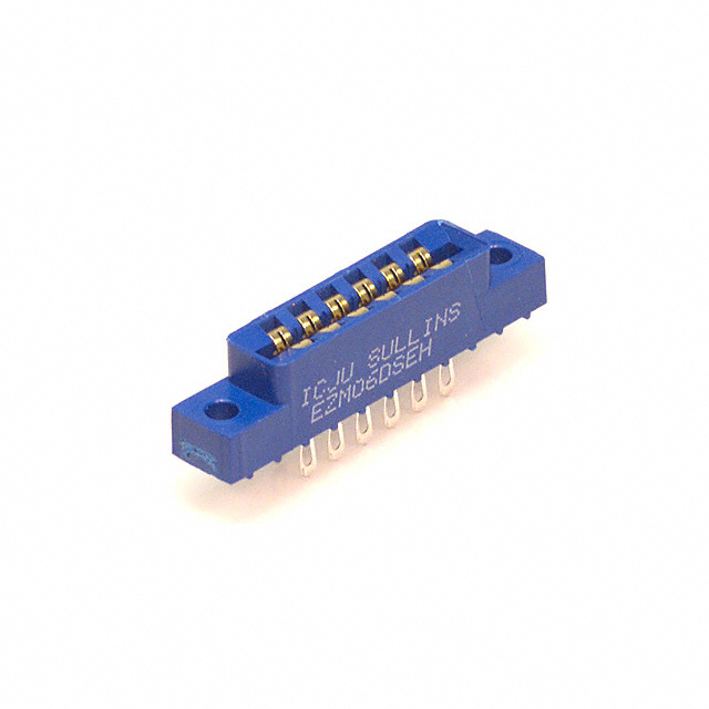

Ovo je EDGE CARD CONNECTOR ali 12 tj 6 over 6

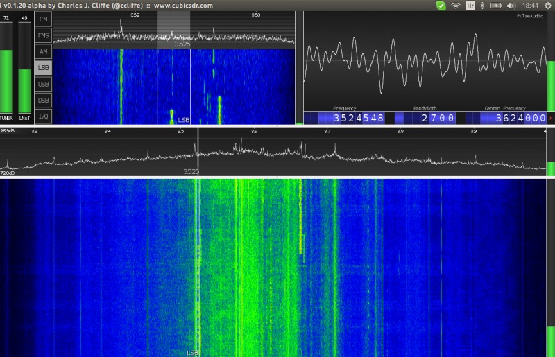

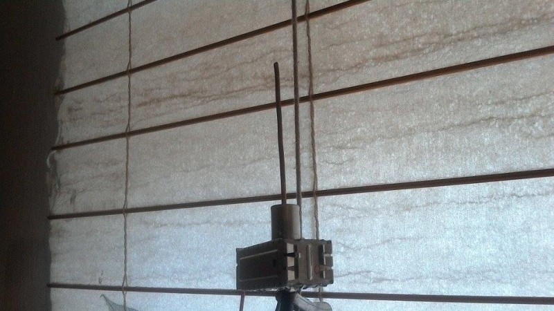

Postby 9a4db » Thu Feb 25, 2016 7:51 pm
Prije par dana je netko napisao (na onom forumu) da se feritna antena ne može koristiti za SDR...
Ne bih rekao... ovo je feritna antena u sobi...
uz smetnje iz najmanje 3 PCa, jedan TV i jedan vanjski LCD upaljen, sve skupa u 3 m promjera.
Upotrebljivi bandwith je najmanje 150-180 kHz...
Postby 9a4db » Sat Mar 05, 2016 10:22 am
Dakle izgleda da za sada nema sreće sa izvjesnim konektorom....
24 pina tj 12 + 12 za dvostranu štampu, navodno se nešto slično koristilo i na AMIGI za proširenja...
Meni treba za frenda tj. montažu KT76 transpondera, nalazniku nagrada primjerena 8-)
Traži se (novi, stari, živ ili mrtav) ->
Konektor ide na ovo ->

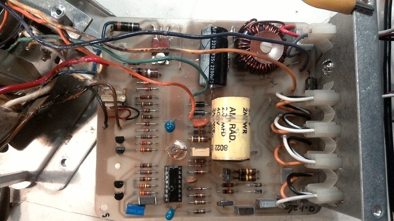

Postby 9a4db » Thu Apr 14, 2016 6:14 pm
Nisam odavno ništa ovdje napisao... pa da stavim nešto korisno iz arhive...
Samo prije da napomenem da se još traži konektor iz priče gore :shock:
Dakle evo još malo avijacije, ionako mi neki laureati odavno rekoše da nisam radioamater, fala im #tko_želi_biti_RA_uz_ovakav_HRS

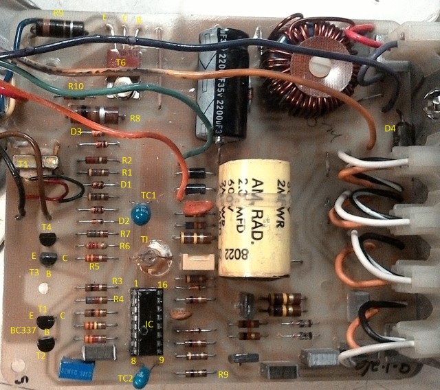

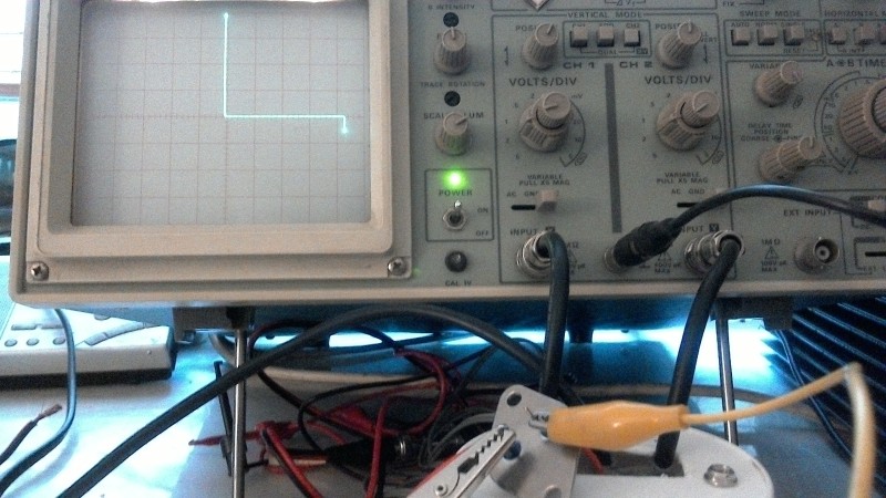

Strobe light 4 kanala...
To je ono što blica na vrhu repa i vrhovima krila a ponekad i ispod trbuha aviona ili helića... ovaj iz 1980. je stupio u štrajk.
Novi zamjenski košta 600 USD plus prijevoz i davanja, sheme ili servisa nema...
Ovaj chip nepoznat, ali radi, izlaze impulsi, dio tranzistora klasika ali ovi jači čista egzotika, sva tri elektrolita odmah van, preventivno...
Crtaj shemu, da eventualno shvatiš, što je pisac htio reći ;)

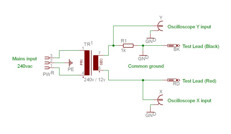

Ne pomaže puno, ali sjetim se ja da sam jednom imao Hameg 10 MHz jedan kanal ali zgodan komponent tester....
Ovaj koji sada imam je 2X50 MHz ima kursore za mjerenje napona i vremena ali komponent tester nema....
Voala -> B - E spoj
spojen zamjenski tranzistor snage, izbor jedan / naprema odoka, jer starog nema u katalozima, barem kod mene ili na WEBu
Shema testera može biti kompleksna ili trivijalna, kod mene je ova druga uz 8 V sekundar...
PS Strobe sretno radi i leti već neko vrijeme.... trošak cca 200 kn

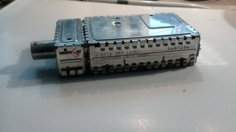

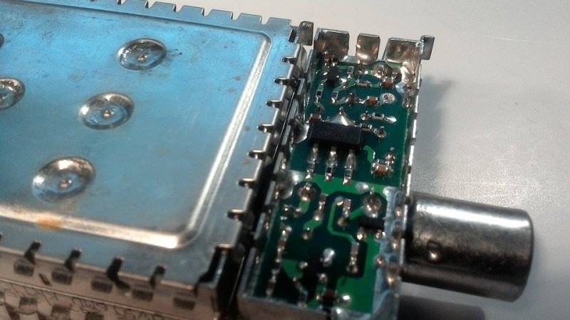

Pretpojačalo za siromahe ;)
Servisni TV tuner - analogni , novi, nekorišten, stari stock
Cijena cca 0,75 $ ili ti ga 5 kn, pdv uključen....
Radi od cca 35 MHz do 900 MHz ali sasvim je ok i na 1090 MHz (ADS B)
A unutra -> http://www.nxp.com/documents/data_sheet/BFG97_CNV.pdf
