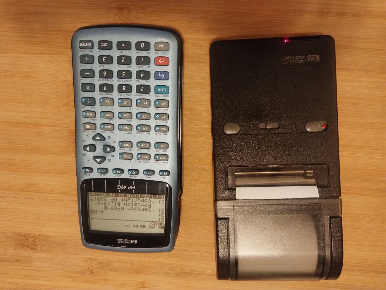

Pročitao sam na onom tamo jednomislećem forumu, da se ljudi bave programiranjem umjesto RA....
Istina je, evo kod mene na stolu, retro HP computing a nije jedini, to je jedan od 5-6 različitih :) HP48SX na dalje do HP50g
Slabo sam lotao u 2023. premda sam čak i stereo mikroskop nabavio (stari se :mrgreen: )

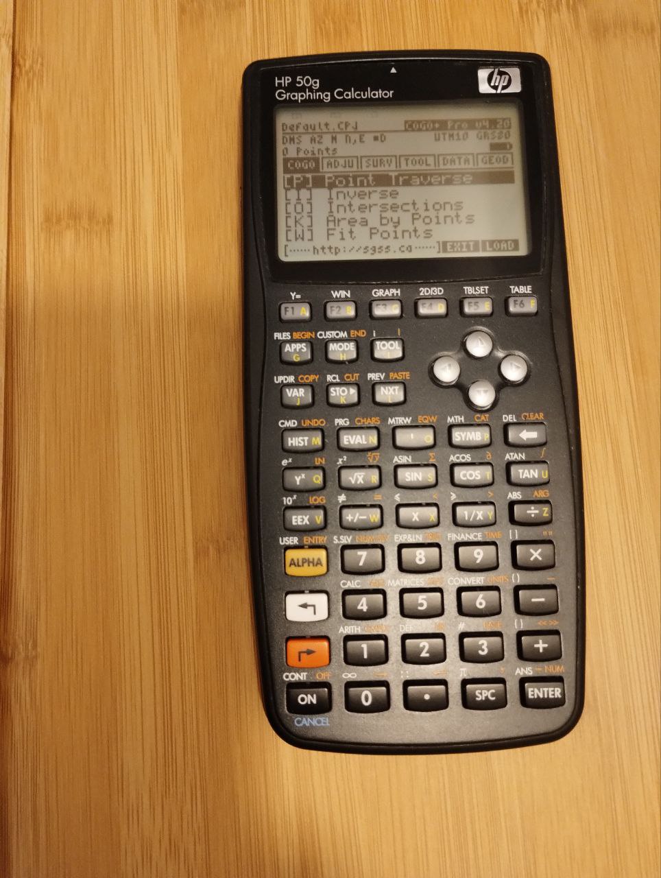

Postby 9a4db » Sun Apr 14, 2024 9:54 am
Evo još jedan HP, aplikacija na ekranu služi za geodeziju, meni samo dio treba za evaluaciju
prilaznih ravnina na helidrome....

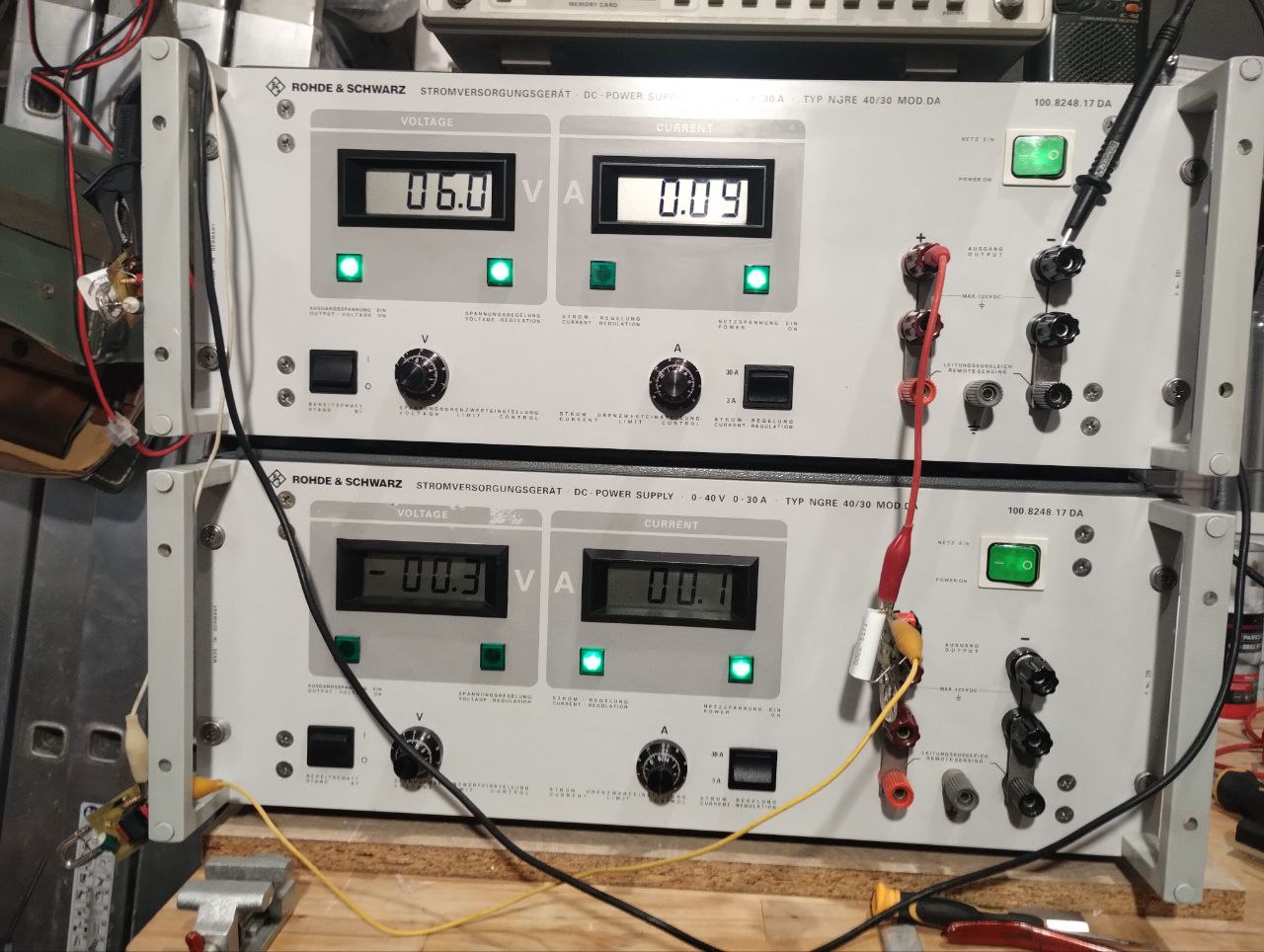

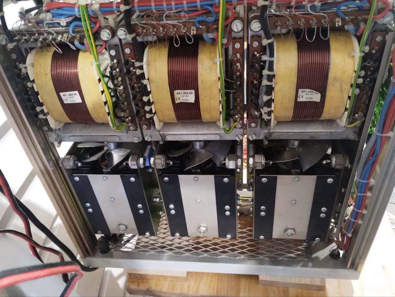

Evo da vidite što mi je na stolu.
Dva komada jedinstvene R&S hibridne teknike, lampa, tranzistori, čipovi, LCD,
sve u jednoj kutiji od 40 kg 0-40V 0-30A

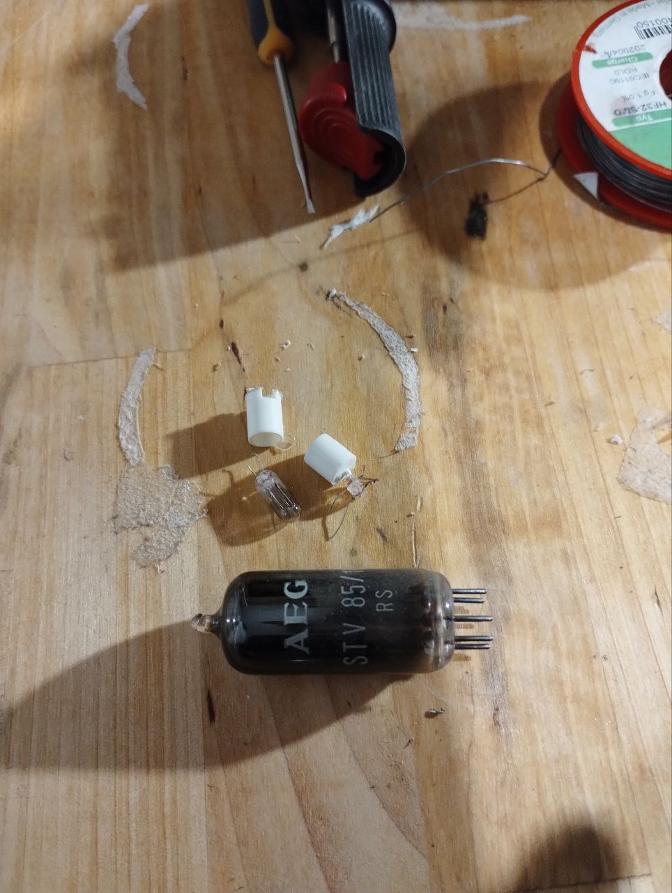

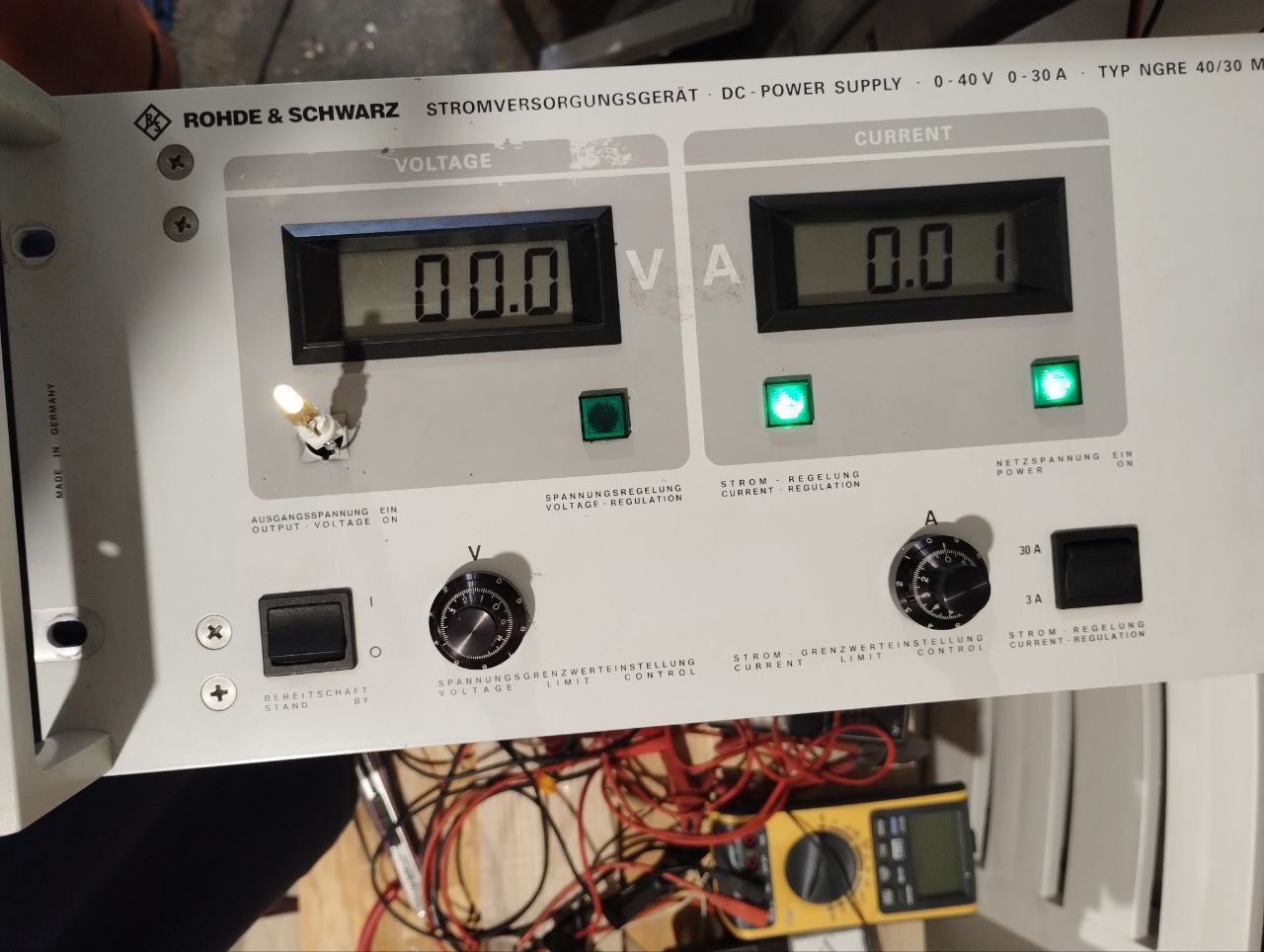

Na jednome je trebalo samo podmazati ventilatore, na drugome uz ventilatore dvije signalne lampice
nisu radile, jedna izgorila druga polomljena. Problem je što je signalna razina 48V AC. Tako nešto sam
zadnji put vidio na crossbar Teslinim centralama. Nema druge nego LED i SMD 5K6 otpornik. Ne vidi se bitna
razlika na fotki dok se u živo nazire 50 Hz na ledici.
Eto da me volja mogao bi sa ova dva 60 A x 40 V => 2400 W inputa na neke MOSFETe podložit :D
UPDATE: ispalo je da su ispravljači custom made idu do 50V DC!
Oba su sređena 99%
Na jednom još moram srediti regulaciju vrtnje ventilatora,
tako da ne šuška dok nije pod punim opterećenjem.
Koristiti se može ili ovako ali je ugodnije raditi ako je tiho.

Evo PS rade oba 100% ;)
https://youtu.be/kTYsy1TmqjY
*ovo što blinka su tri bljeskalice od mobilne H rasvjete na servisu...

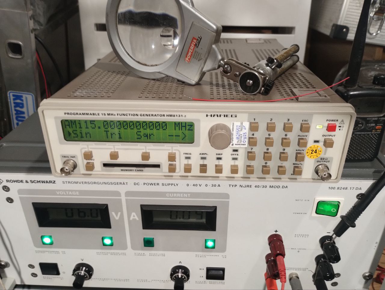

Postby 9a4db » Sat Oct 05, 2024 8:00 pm
Netko se počasti bevandom, netko gemištom a ja sebe Generatorom Funkcija :lol:
https://youtu.be/XQdIG_bFQDA
Inventarski broj nekada slavne D firme Kathrein, firma na bubanj -> generator kod mene...

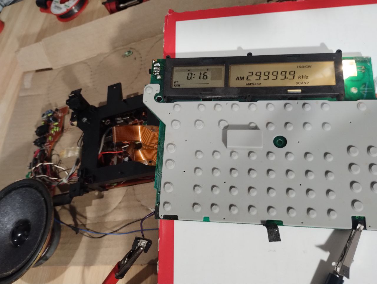

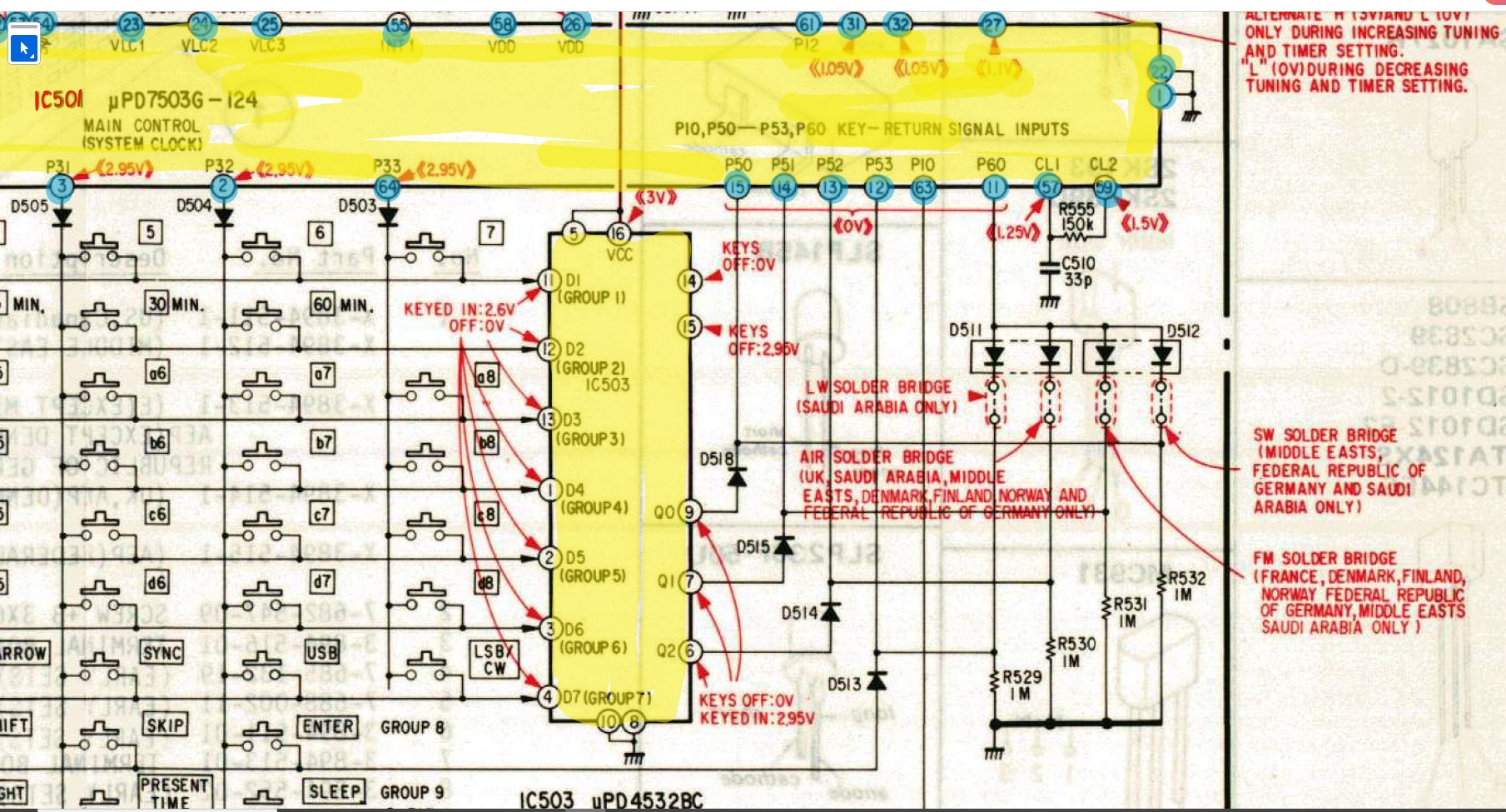

Postby 9a4db » Sun Oct 13, 2024 6:54 pm

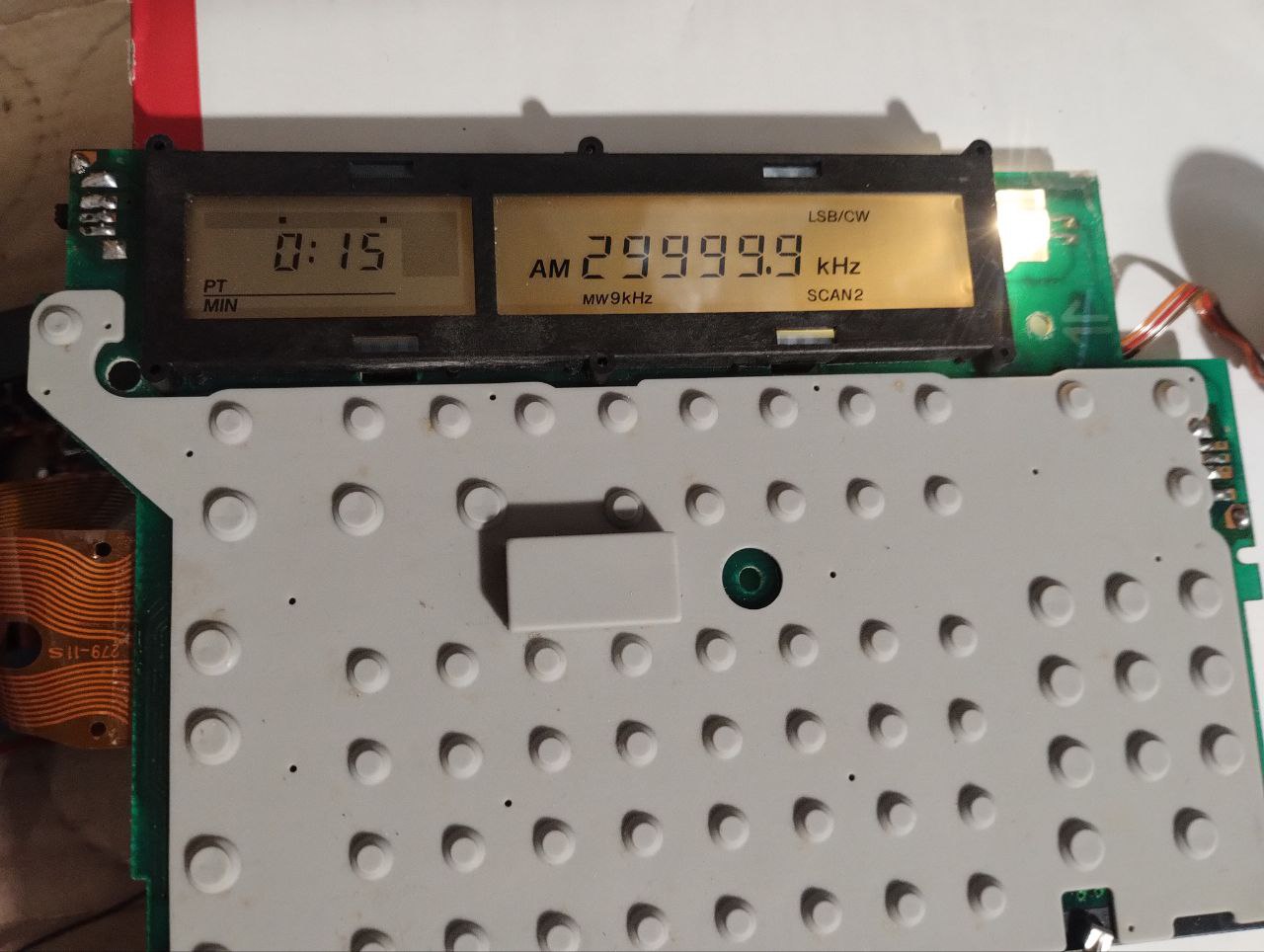

Jedan od moja dva SONY ICF 2001D, baterije od "kompjutera" procurile 2 x 1,5 V AA
Očistim, radi ali prekida...

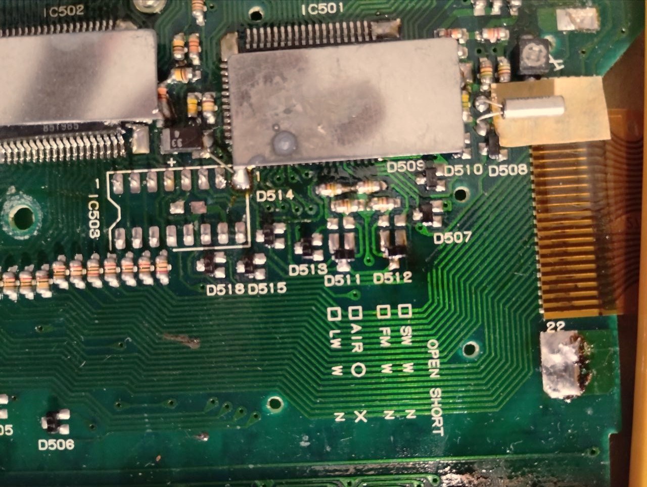

Ništa, idemo otvoriti. Nađem još jedan kontakt zelen, očistim i to.
Probam, kad ono neće više preko 11M broadcast banda 26,1 MHz baca Error 1 kao da je blokiran.
Ovo je rezervni RX pa se ne mogu sitit jel iša do 29.999 ili ne.
A ništa vrime je za otvaranje do kraja uključujući i skidanje oklapanja.
Kad ono:
Jumper koji blokira iznad 26,1 prazan, zatvoreno je blokada.
Što govori manual?!
I tako čačkam ja po tome 2-3 dana po koju uru, nula bodova i dalje Error 1....
Postby 9a4db » Sun Oct 13, 2024 7:07 pm
Danas mi dopi* , kažem sam sebi: ono baš ne mogu živit bez CB i 28 MHz bandova....
Lipo maznem ženi jedan bili LED sa solarne lampe iz dvora, prominim jedan SMD otpornik
za manji R75, zalemim, isprobam, taman svitli. Stari standardni zeleni LED se jedva vidio.
Isprobam 29999 kad ono MIRACLE, nema Error 1 ide 29.999,9 bez greške.
Ugasim sve napone, pričekam, upalim, radi i dalje....
Sutra je novi dan ;)
