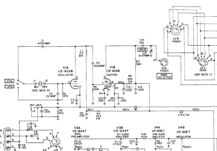

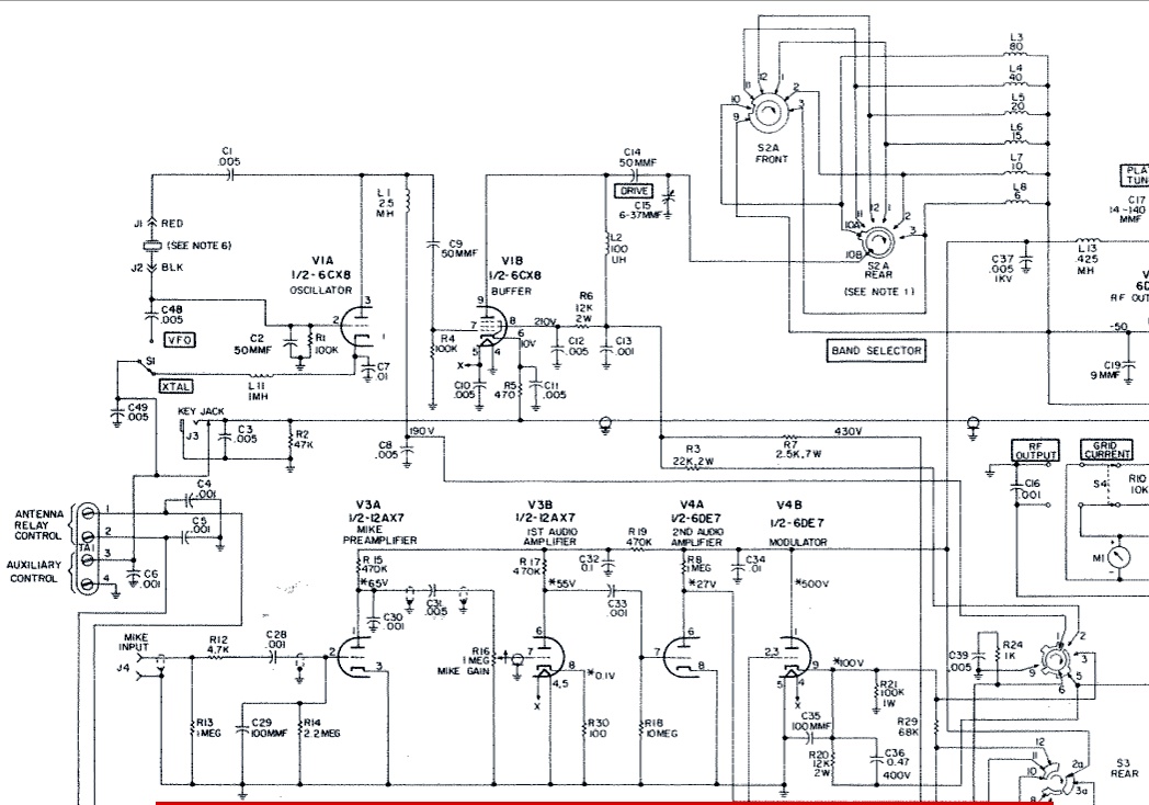

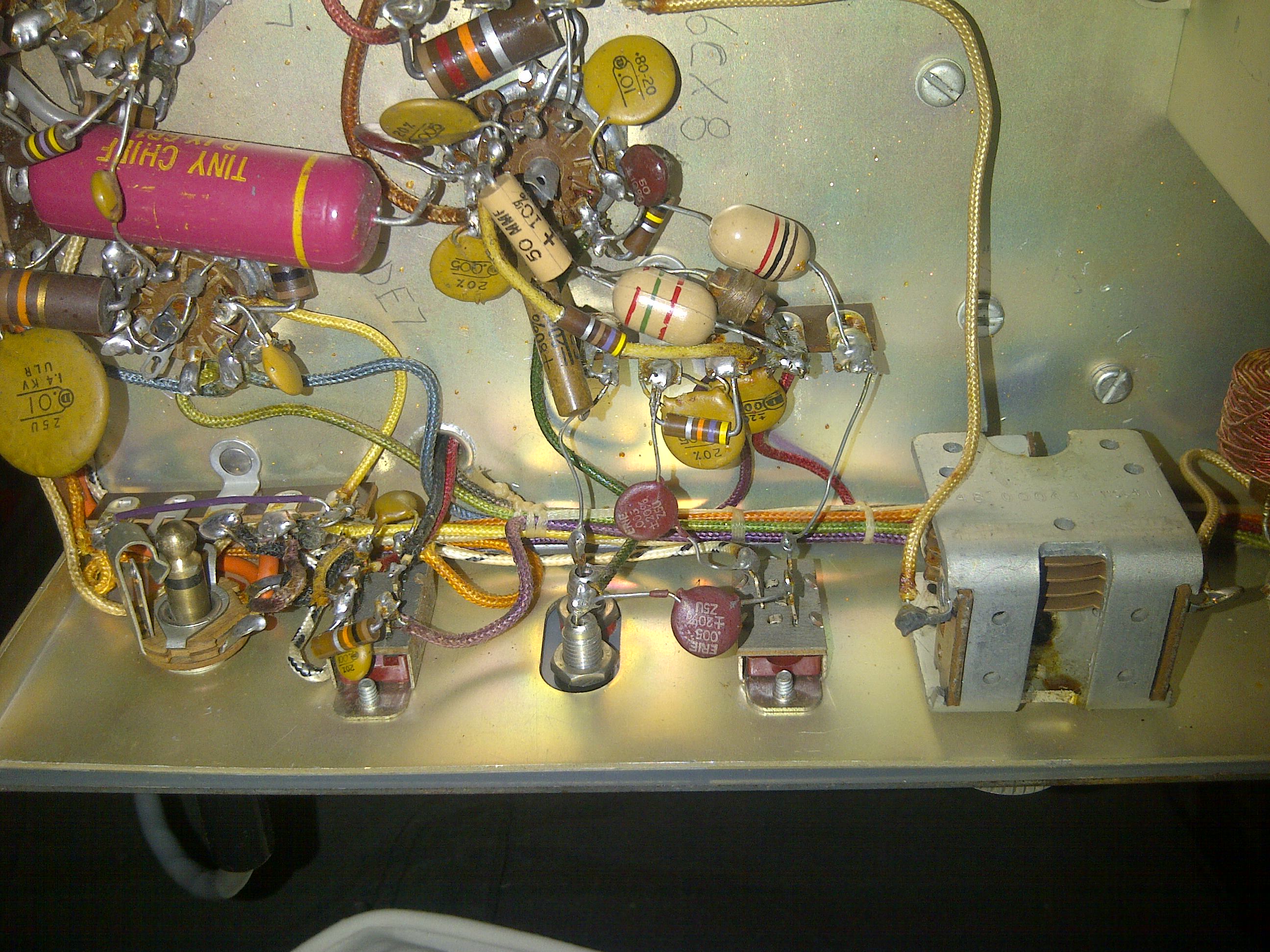

Naponi su tu, ali ulazni dio oscilatora ne odgovara shemi...
Postby 9a4db » Tue Jun 02, 2015 4:07 pm
Dakle moj uređaj je tzv. Mark1, ovo je njegova shema....
Postby 9a4db » Thu Jun 04, 2015 10:59 am
Frend mi je posudio par kristala 21.5 MHz i plus, koji pašu na konektor.
Nadao sam se da su overtoni sa 7 Mhz ali ispalo je da nisu.
Ipak 21.5 MHz oscilira i daje neki izlaz...
U VFO modu mi definitivno treba jedan stupanj među pojačala jer 0,5 V na 50 Oma
(iz Marconi TF888/3) nije dovoljno da potjera ovaj HT-40 Mark 1
Razmišljam da napravim sklop buffera zajedno sa dijelom za preklapanje RX/TX...
Nešto tipa ovoga -> http://www.wa1ffl.com/VFO_driver_amp.pdf

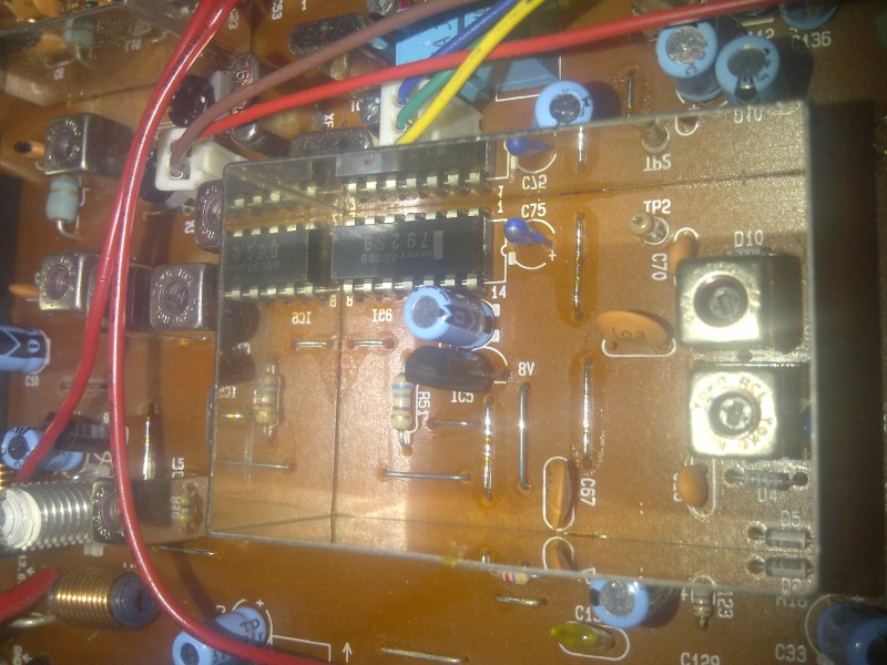

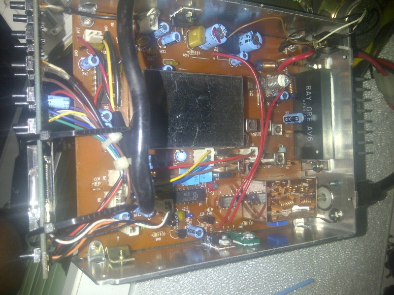

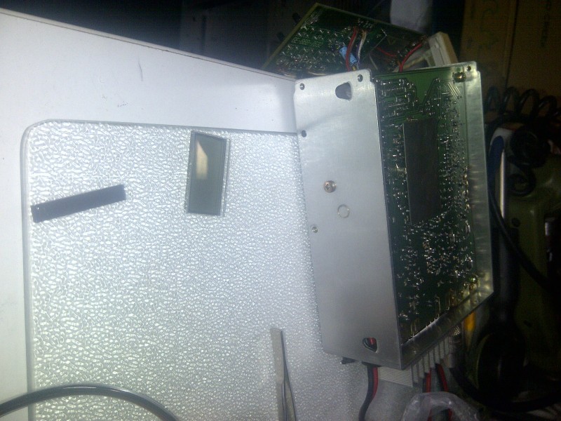

Stari APELCO VHF marine radio 25/1 W.... sve radi osim LCDa, dokumentaciju nemam....

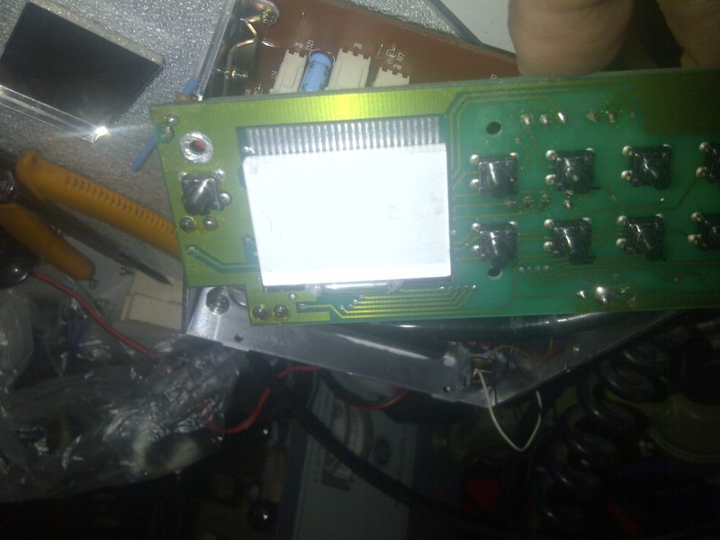

Slike gore uređaj rastavljen očiščen, isprobana predaja i prijem, sve OK, ali

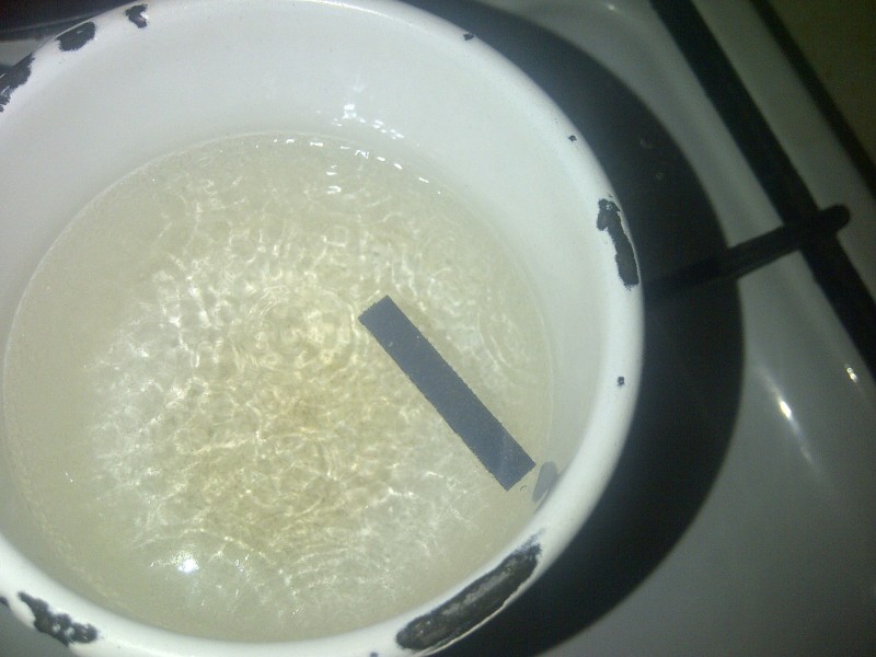

LCD je kontaktiran sa tzv zebra ribbon trakom, koja sa godinama izgubi karakteristike
Jedan od načina za oporavak je prekuhavanje u vodi
Nije pomoglo, kao ni B1 grafitna olovka...
Dobio sam 90% znakova kada držim rukom ali 2-3 pokušaja trajne montaže
nisu upalila. Moram nešto drugo.... drugi LCD ili konverzija na LED

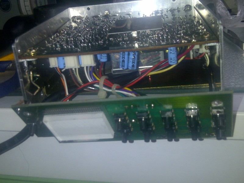

LCD inače prikazuje:
broj kanala na dva x 7 segmenata,
SQL nivo - kao niz segmenata
TX
1W Low PA
Da sam imao sreće bio bi statički LCD sa jednim back planom, ali nije ;)

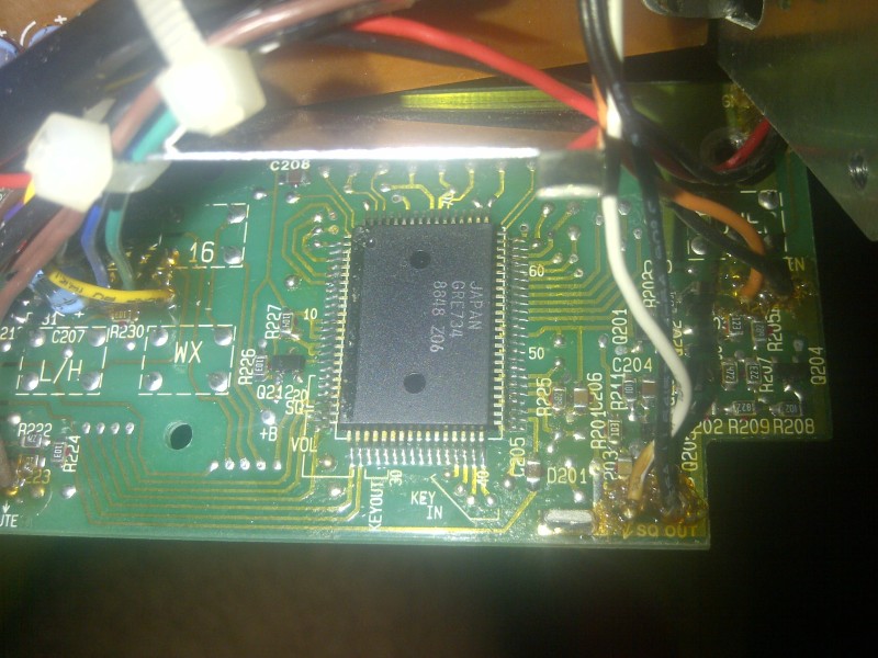

Gore custom kontroler/procesor koji ganja LCD i tipkovnicu u multiplexu
Dolje PLL čip za koji nemam dokumentaciju, ima ga u NRD uređajima isto
Preostaje lotati trakasti vod na ove kontakte, što sam napravio
And now..... reverzni inženjering da nađem što je back-plane a što aktivni segementi
LCD matrice a potom mogu dalje smišljati kako da konvertiram na nešto suvislo....
