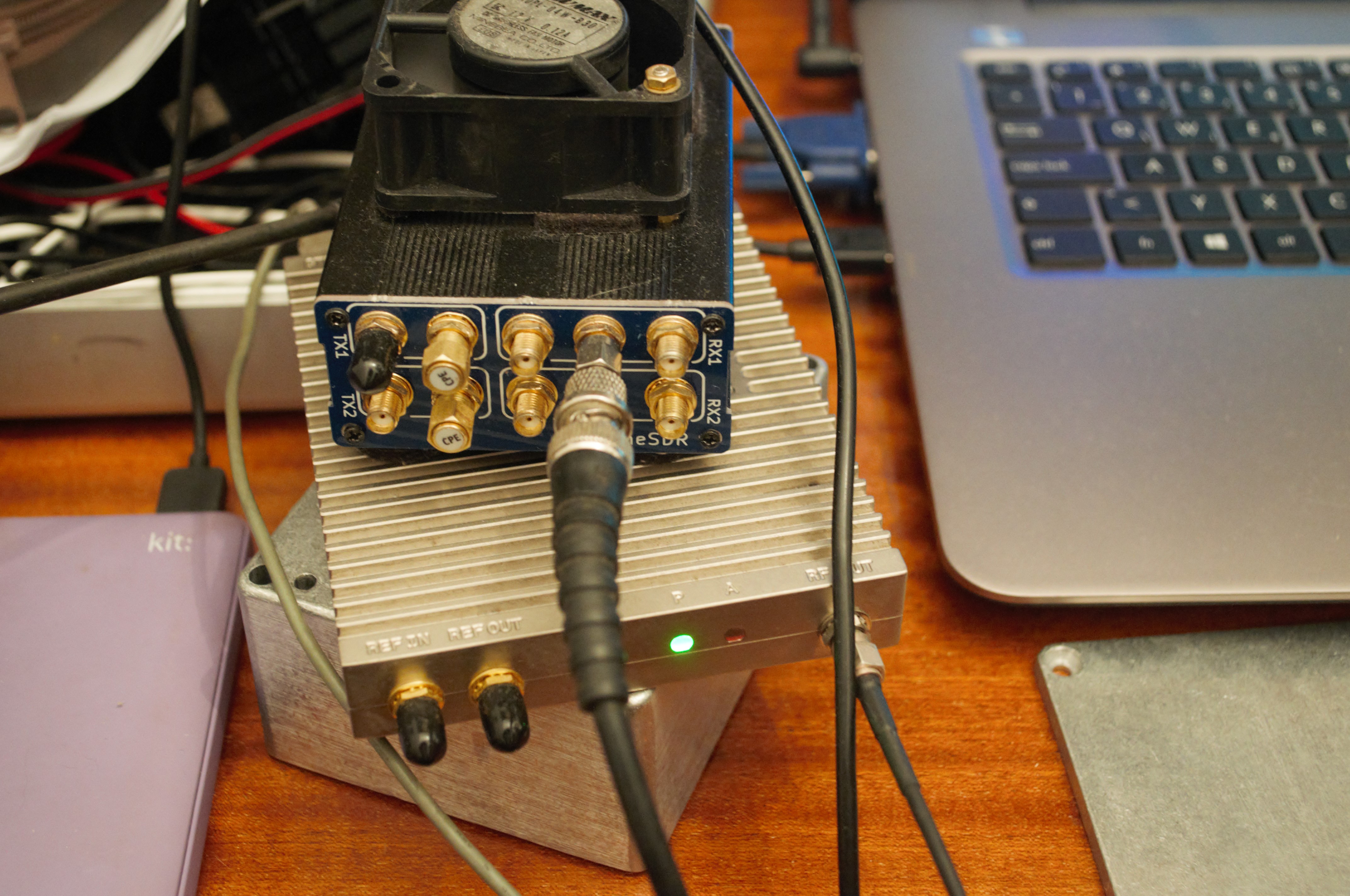

Signal generator je ERASynth+ deklariran od 150 kHz do 15 GHz, instrument je solidan -
premda mu je firmware još pomalo bagovit... ali po komandnoj liniji preko RS232/USB radi sve što treba.
Na slici ovo srebreno, ispod LimeSDR USB

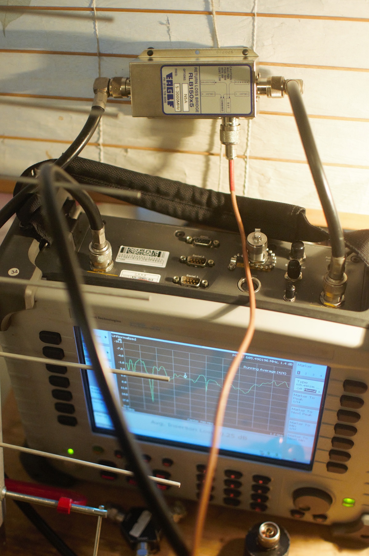

Drugi dio potrebne tehnike je RLB... inače ima jeftinih iz Kine ali ti su u pravilu sa SMA konektorima te bez ikakvog
kučišta. Meni ipak treba nešto sa N konektorima, solidno oklopljeno, ne mogu mjeriti po avionima sa nečim što visi
na žicama & svaki put pokazuje drugi rezultat.
Sreća prati strpljive, pa je u jednom trenutku osvanuo na Ebay jedan zgodan most, stari stock ali nekorišten
pisalo je... Ograničenje je bilo, slanje samo u UK. E tu smo jaki ;)
Jedina, moja ponuda 45 GPB je prošla te je RLB poslan na UK adresu.
Upućeni kažu da je ovaj tip koštao kao novi preko 500 USD, isporučen je nekada iz USA za Marconi UK.
5-3000 MHz mu je deklarirani opseg.

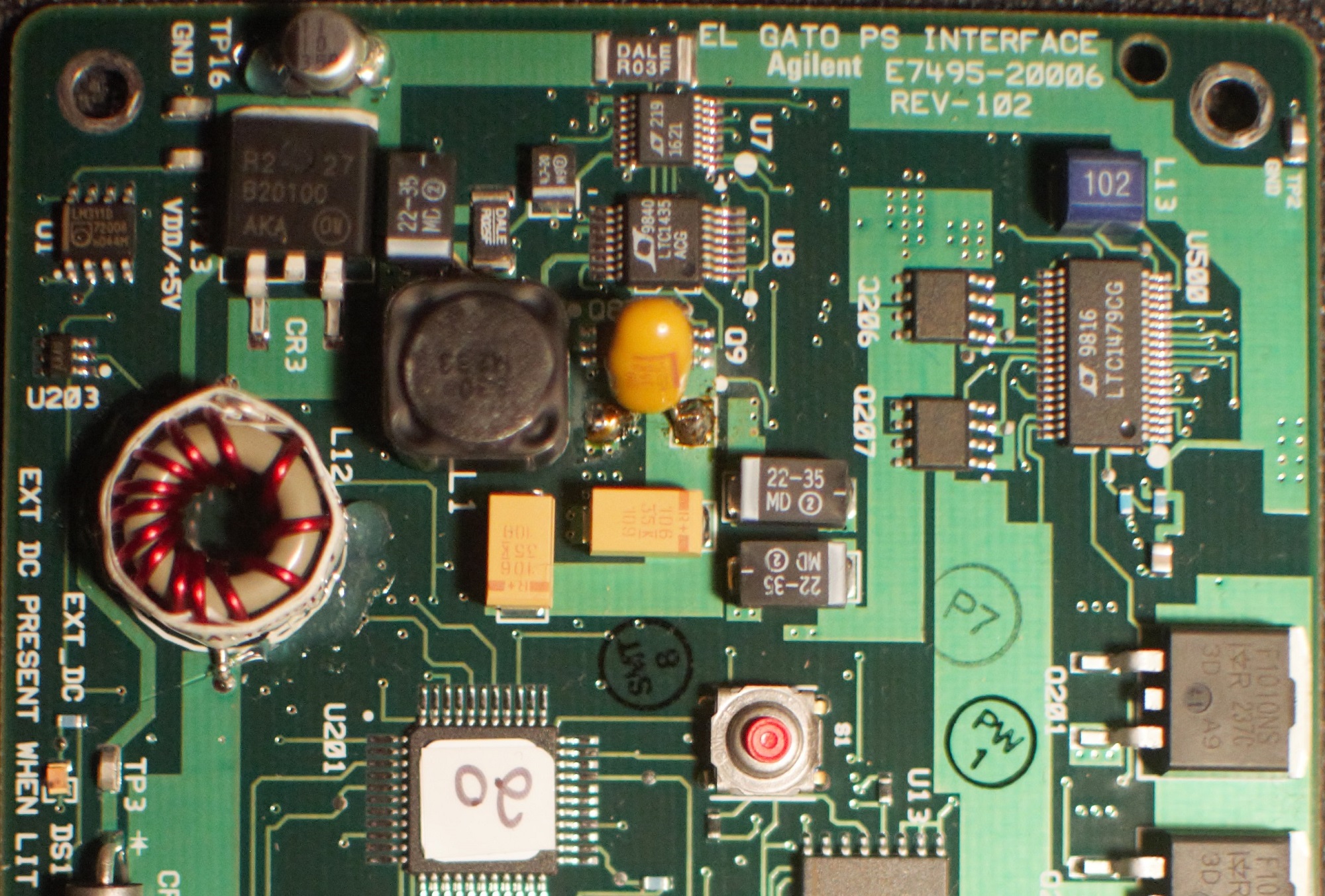

Stigne RLB do 9A upalim ja Agilent, kad ono na otprilke pola Linux boot-a mrak.... probam na baterije, bljesne i zagasi se.
Agilent nije bio nikada otvaran. Samo je do sada kalibriran softwerskim procedurama.
U svakom slučaju long story short prdnuo jedan SMD tantal 10 uF 35V na modulu koji upravlja napajanjem te ima par DC/DC pretvarača.
Razumije se da je taj modul bio sasvim na dnu, waserdiht terenskog kučišta pa je sve moralo van...
Nakon obilaska tri dućana 4,7uF 50V SMD ili 10uF 35 pin through je bio izbor...
Sve skupa je ispalo ne baš lijepo ali nakon paljenja modul radi... nema više kratkog spoja.
Sastavljanje nije prošlo skoz glatko, ima konektora koji se mogu štekati na krivo mjesto a bogme ima i onih koje se zaboravi.
E to drugo je presudilo još jednom rastavljanju.
I na kraju, Happy End, Agilent radi a RLB je stvarno ko novi, ispravan, nekorišten - srednji pinovi na N konektorima su bili
skroz stisnuti :mrgreen:

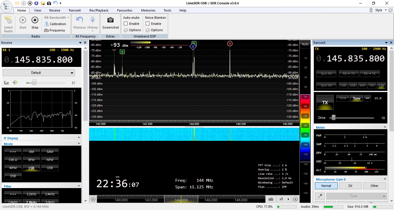

Evo nešto prigodno uz temu (Noć muzeja) digitalno & inovacije....
SDR Console + LimeSDR-USB radi na predaji....
Postby 9a6r » Sat Feb 02, 2019 11:38 am
E ovo ti Kokija zanima. ;) Sad će on....
Postby 9a2jg » Sat Feb 02, 2019 12:54 pm
U Anico shopu moreš kupit SDR, skupa s programom, za sto eura, poštarina uključena, nema PDV-a ni carine, pošćer ti donese na vrata.To je jedno lijepo pomoćno sredstvo, ništa više. Jer, uvik triba imati na pameti da ako korespodenta ne čuješ na transiveru, velika je vjerojatnoća da onda ne čuje ni on tebe, zaludu ti šta ga čuješ na SDR-u.

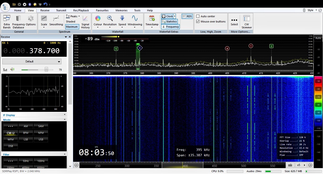

Postby 9a4db » Wed Feb 27, 2019 10:07 am
Kada nema struje, milina bez smetnji na kHz na slici se vidi 5 NDB AM beacona od VIE sa Gargana do GAC u BiH i HUM na Braču ;)
Postby 9a2jg » Wed Feb 27, 2019 10:16 am
Šta rade geni, a.... Kad se Brač već ne spominje po D-star repetitoru, onda mora po NDB HUM. U Jugoslaviji sam bio jedini koji je ovjeravao slušačima , diljem svijeta, prijem YU NDB-ova.
