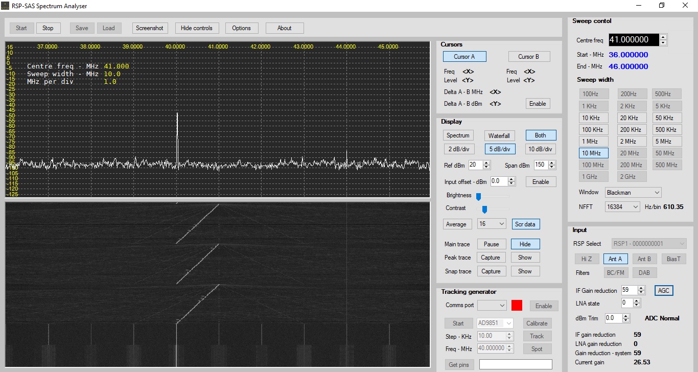

Postby 9a4db » Mon Jul 23, 2018 3:05 pm
Nisam dugo ništa o tehnici....
Pa evo, ERASynth+ u tracking modu na SDRPlay RSP1 koji radi kao spektralac.
Sve nakon fimware upgrade.
Komande po serijskom portu iz terminala. Može i wireless ili aplikacija po USB/RS232 ali su dosta bagovite.

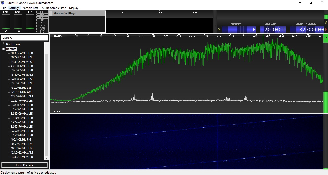

Postby 9a4db » Thu Jul 26, 2018 9:17 am
Evo jos jedna zanimljivost... HF odziv ulaznog RX1 porta na Lime SDR LNAL modificiranog
ERASynth -5 dBm
Att -50 dB
Track od 3 MHz do 70 MHz
SW je CubicSDR Win10
Ovo je rezultat ->
